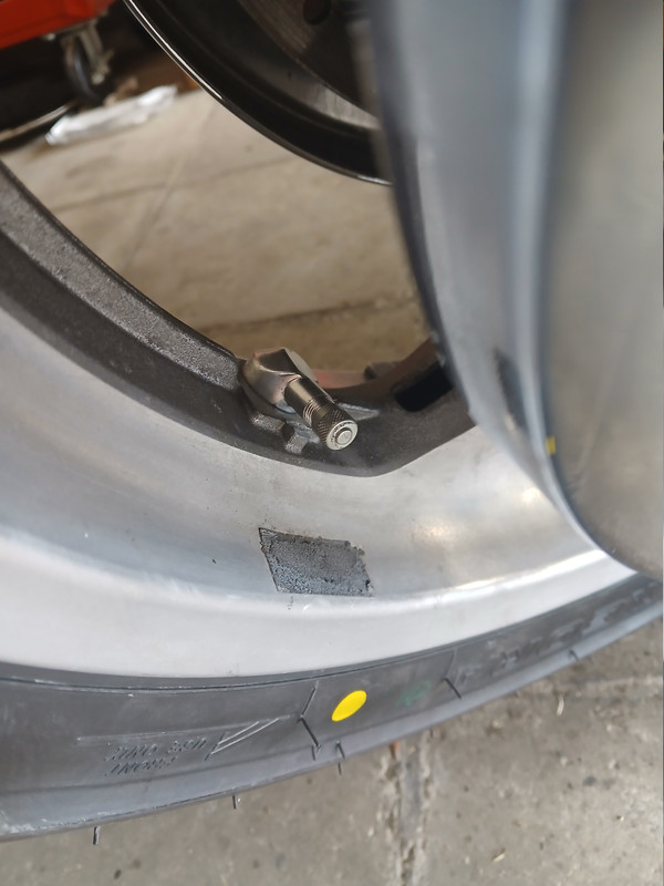

Begin deze week had ik twee dagen vrij, dus samen met de vriendin en de Goldwing naar de Ardennen. Na anderhalfuur snelweg nam ik de afrit en vond ik de GL1800 vreemd sturen...en ja hoor...een lekke voorband.
Een parking opgereden en de band geinspecteerd, maar ik zag niks aan de band. Na 2 uur wachten kwam de depanneur eraan met een compressor en pompte de band terug op...probleem opgelost.
Maar na 100 km terug hetzelfde probleem. Gelukkig een compressor kunnen gebruiken van een vriendelijke man. Blijkt dat het ventiel lekt bij manipulatie. Overnacht in Alle-sur-Semois en de volgende dag van tankstation naar tankstation gereden en toch onderweg een voetpomp gekocht. Maar gelukkig thuis geraakt.
Deze ochtend mijn voorwiel eruit gehaald en naar de bandenman gereden (ASE- MSE) .
Gekozen om een nieuwe band te bestellen, gezien het rijden met veel te lage bandenspanning.
Toch graag een Michelin gehad, maar de bandenman raadde die af wegens problemen met het karkas van dat merk. Dus het wordt terug een Bridgestone...160 euro armer..en er wordt een metalen ventiel gemonteerd....

Gelijk een goed haaks ventiel? die zijn zoveel prettiger met oppompen.

Toch wel...de vorige eigenaar heeft het ventiel een beetje misbruikt...

Vandaag de tijd genomen om het wiel in te bouwen...
