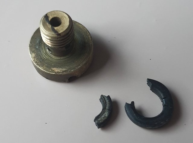

Mijn GL1000 loopt al een tijd niet lekker. Moeilijk starten en afslaan bij bv een verkeerslicht. Een tijdje daarvoor zijn contactpunten en condensator vervangen, punten en ontsteking afgesteld. Bij de laatste rit bemerkte ik een benzinelek. Ik heb nu de benzineslangen van tank naar pomp, brandstoffilter en slang van pomp naar carburateurs vervangen. Vooral de slang op de carburateur was erg slecht, barstjes in de slang, voor een deel losgeschoten en geen slangklem aanwezig. Helaas is het euvel niet verholpen. Na een aantal pogingen om te starten zie ik benzine op het blok liggen en aan de linkerkant zie ik druppels onderaan de carburateur hangen en specifiek aan een laag gesitueerde schroef. Zie foto's. Geen idee waar ik nu verder moet zoeken.
Weet ook niet of het slecht lopen met dit lek te maken heeft.

Dat is het rubbertje van de aftapplug van het vlotterbakje.

Dank je Antoon! Dat betekent, schroef eruit en nieuw rubbertje plaatsen?

Inderdaad.

Dank je JW. Is dit 'n speciaal (bv hittebestendig) rubbertje of kan ik gewoon iets pakken dat ik nog heb liggen?
En waarom heeft het schroefje twee gaatjes?

Het is een aftapschroefje. Klein beetje losdraaien en dan loopt je vlotterkamer leeg.

Het rubbertje moet iig wel benzine bestendig zijn, als je niet zo snel een origineel rubbertje voorhanden hebt zal een passende o-ring ook gewoon afdichten.

Nouja die o-ring is in ieder geval kaputt. Ze zullen alle 4 wel zo zijn. Bikers Best heeft die wel denk ik.

Dank je voor jullie input! Vier o-ringetjes (tijdelijk) vervangen. Bougies gaven netjes een vonk, bougies ook gereinigd, bij één bougie heb een korrel van het een of ander weggepoetst, precies tussen de twee contacten. Luchtfilter heb ik kort geleden vervangen. Hij lijkt weer vrij normaal te starten en te rijden. Stationair wel veel te hoog, waarschijnlijk tijdens het moeilijk lopen te veel aan de schroef gedraaid :?
Wel een enorme rookontwikkeling, ik vermoed door al het tevergeefs starten. Tijdens het rijden was dat vrij snel weg.
