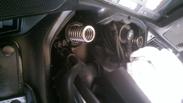

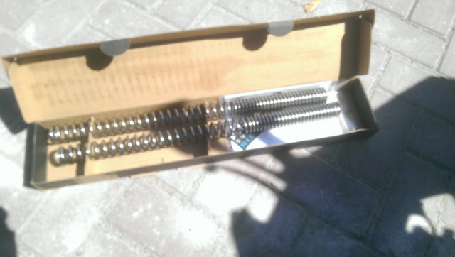

Even een update over dit probleem...
Ik ben vorige week langs Wing Service gereden en Antoon gevraagd of hij iets vreemd zou zien/merken aan de voorvork.
Hij gaf aan dat de vering te slap aanvoelde en wat ingeveerd bleef staan.
Daarom besloten om een set progressieve veren mee te nemen en zelf te plaatsen.
Dit is best een uitdaging zonder het officiële gereedschap om de nieuwe veer in te drukken en dan de dop te monteren.
De voorkant voelt nu heel anders maar beter aan, hij is merkbaar hoger en pakt oneffenheden beter op.
Het hobbelen is niet weg maar verandert. Als ik nu alleen ga rijden hobbelt hij aanzienlijk bij 40/50km/u maar met vriendin achterop hobbelt hij nagenoeg niet meer.
