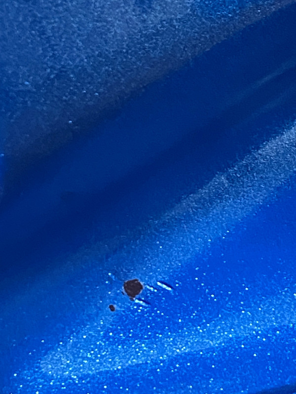

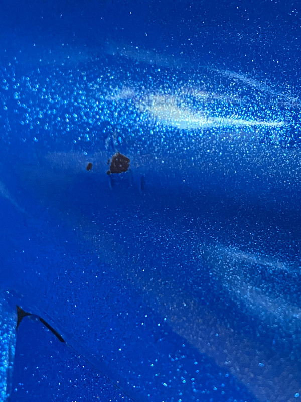

Dat het ook wel eens fout gaat, kun je hier zien:
Teveel spanning op de folie en dan iets te warm maken en de gaten vallen er in. Als het goed is hou ik wel wat folie over en kan ik dit zijpaneel nog eens over doen.

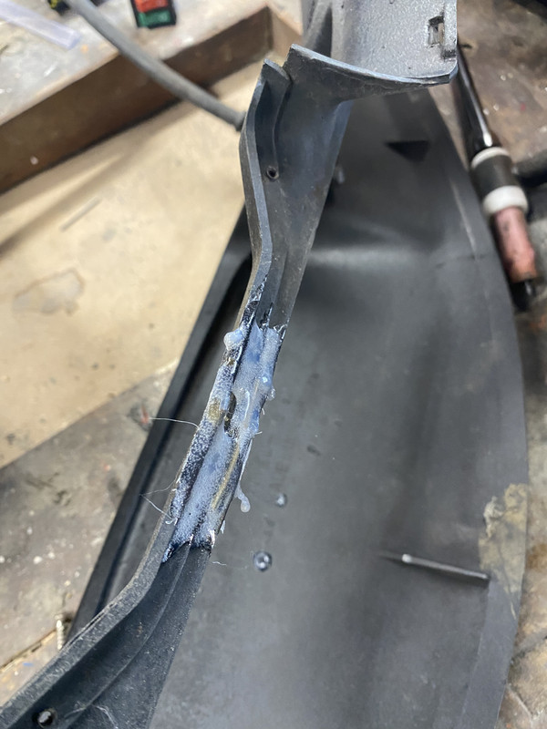

Ik heb gelijk maar eens geëxperimenteerd met het repareren van de kunststof delen. Het onderste hoekpunt van de rechterkoffer was deels afgebroken.
Ik heb nu een stalen ringetje genomen en deze met een papje van ABS korrels en MEK vastgelijmd. Dit werkt echt perfect.
Ik heb gelijk ook maar het middenstukje van de cockpit gelijmd met abs. Er zit nu een rvsstaafje in ter versteviging. Het blijkt een zwak punt van de Goldwing te zijn.
