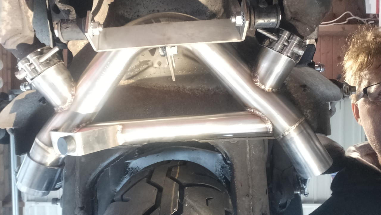

Hoi allemaal.
ik was bezig met het vervangen van de achterband en daarvoor heb ikn de linker uitlaat er af gehaald, maarrrrrrr!!!!!
de middenpot/ collector is afgebroken...
Nu is dit wel te koop maar nieuw voor €695 en dat vindt mijn portomonnee niet leuk. ik heb ooit een spaghettie- spruitstuk gehad op een ander model maart dat vind ik ook nergens meer, heeft iemand tips voor mij? eventueel een gebruikmte middenpot?
ik hoor het graag van jullie,
bvd, Scott

Hoi Antoon,
Bedankt voor je snelle reactie en je aanbod!
Ik heb geen 5 minuten geleden zo'n ding aangeboden gekregen en akkoord gegaan.
weet niet wat jij er voor vraagt maar is inmiddels irrelevant. ik hoorde dat dit perfect zou passen zonder al te veel gedoe, heb jij hier ervaring mee?
Groetjes Scott
Groetjes Scott

En dit past perfect, linker uitlaat is wel aan vervanging toe maar houdt het na reparatie nog wel ff vol. Bedankt Rick voor de gulle giften
