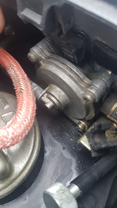

Ik heb een probleempje met de goldwing 1500,
Zodra ik hem start,lekt in de tank brandstof in het overloopbakje,wat daarna via een leiding weer op de grond terecht komt.
Ik weet bij God niet hoe dat ding heet,Ik zal er een pic van maken,wellicht is het aan vervanging toe,of 1 van de 2 leidingen naar dat 'ding is niet goed meer.
Hij lekt dus in de tank en volgens mij is het dat metalen disk achtige ding..
Mocht iemand weten hoe dit heet,hoor ik het erg graag!!

Vacuum benzine kraan , zijn revisiesetjes voor.
