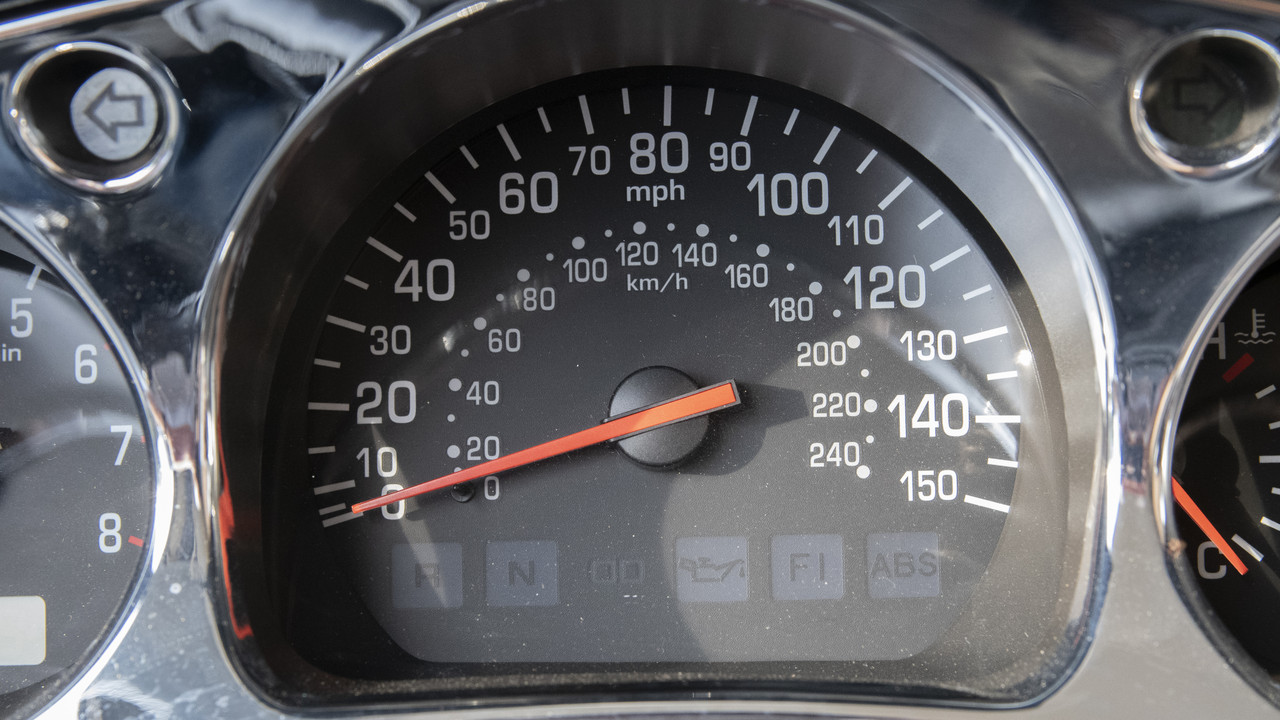

Hallo blije rijder.
Is het te doen om mijn mile teller te vervangen voor normale km teller?.
Graag hoor ik opties van jullie

Kijk hier eens. Je dagteller blijft natuurlijk miles aangeven.
https://www.newtacho.de/shop/honda/tach ... 1500-sc22/

Mijn GL1800 geeft ook miles aan maar de binnenste ring geeft km aan, ik kijk eigenlijk altijd daarnaar.

De mile teller is makkelijk te vervangen voor een km teller maar de zoektocht ernaar zal wat moeilijker zijn.
Je kan de complete tellerbak incl toerenteller en display omwisselen maar je kan ook alleen de snelheidsmeter in de tellerbak vervangen. Het uitbouwen is niet zo’n heel ingewikkeld klusje. Genoeg filmpjes op YouTube te vinden.

Is het probleem de teller of de snelheid, voor de laatste heb ik (om te kijken of het een succes is) met een pincet en recht opzittend kleine puntjes geplakt op de km stand daar deze lettertjes te klein zijn en ik moet turen hoe hard ik rijd.Kookgek1961 schreef: ↑28 jun 2021, 18:11Hallo blije rijder.
Blijde nieuwe Gl1500 rijder
als dit goed is lijn ik dit netjes uit en doe het opnieuw
