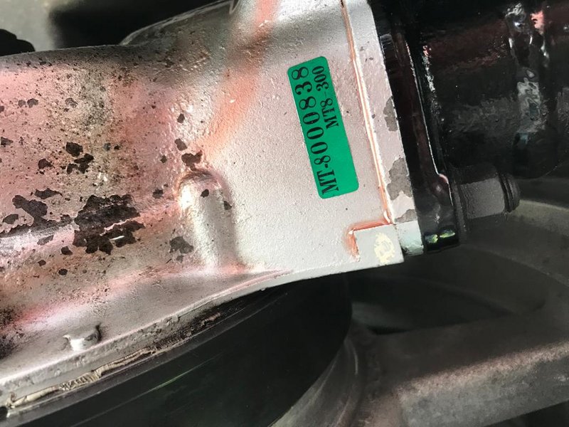

Hoi allemaal,
Na groot rondje Zeeland vond ik een streepje rood-achtige vloeistof (voelt als dunne olie) op mijn achterwiel. Schrik, natuurlijk direct kijken en het lijkt van de rechter shockbreker af te komen. (Ook na schoonmaken even goed veren en toen kwam het opnieuw). Vraagjes:
  • Kan dit uit de schokbreker komen (rechts, die je ook met de compressor kunt oppompen)?
  • Of is dit de cardan?
  • Kan ik er mee naar Hilvarenbeek rijden? (hem 'm nu even laten staan)
Zie ook de foto's.
Superveel rijplezier met dit mooie weer, thx!

Het is denk ik de cardan, ff goed schoonmaken en doek erom heen doen met T rips dan houd het wel even tot dat je daar bent waar hij gerepareerd kan worden.

Er zit geen rode ATF olie in de cardan! Die tref je eerder aan in de luchtschokbreker welke je aanhaalde. Het feit dat je zegt dat na het inveren er terug een lekje was, zoek je beter daar. Indien die rode olie toch uit de cardan komt zou ik die gelijk wisselen want dit is niet goed.

Er zit geen rode ATF olie in de cardan! Die tref je eerder aan in de luchtschokbreker welke je aanhaalde ... Indien die rode olie toch uit de cardan komt zou ik die gelijk wisselen want dit is niet goed.
Yes, dat dacht ik ook. Half jaar geleden heeft de wing een grote beurt gehad in Hilvarenbeek incl. nieuwe cardanolie. Dus dat zit wel goed. Nu keuze: de oude reviseren (zag een youtube filmpje) of nieuwe eronder. Durf er wel mee te rijden

Je moet gewoon de seal vervangen. Het valt al eens voor dat die dingen gaan lekken. Je wingdokter zal vast wel raad weten!

Klopt jullie hebben gelijk in mijn lucht schokbreker zat voorvork olie in dus niet rood maar dat mag ook.
Ik denk dat het nog iets vroeg was toen ik reageerde
Ik heb hem zelf ook losgehaald valt mee het is alleen ff sleutelen.

Is die rooie olie dik of dun. Cardanolie is behoorlijk dik.

Update, nieuwe oliekeerring gehaald bij Antoon, kreeg er ook goed advies en koffie bij 👍 Vandaag rechter koffer af, schokbreker gedemonteerd en toen ging het stroef: kreeg de clip er niet goed uit (met stukje hout uiteindelijk de ring naar binnen kunnen tikken). Daarna doek er om en luchtdruk er op: harde plop en de nieuwe keerring kon er op. Ging ook erg stroef. Maar uiteindelijk alles weer in elkaar. 140ml ATF er voorzichtig in en alles weer gemonteerd. Hoop maar dat ie dicht is 😬

hmm, totaal zo'n 500 km gereden en weer opnieuw een beetje rode olie. Sh*t.
