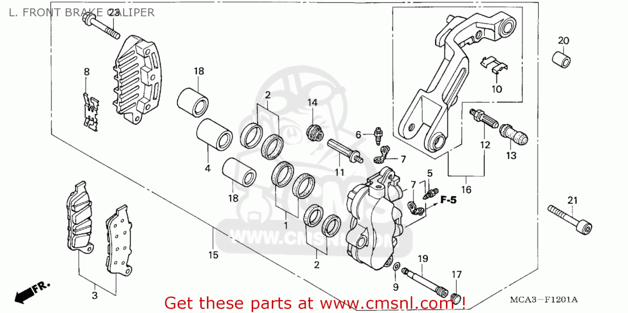

Even een vraagje, de glijpennen voor de remblokken voor zitten muurvast, heb ze al warmgestookt, heb al een halve bus kruipolie gebruikt. Helpt allemaal niets.
Nu heb ik 1 remklauw gedemonteerd in de hoop dat het dan beter gaat, helaas niet. Een ultrasoon apparaat is op dit moment te duur, wat heb ik nog voor opties, behalve alles nieuw gaan kopen, wat ook niet uit kan.
