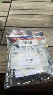

dus vandaag de remleidingen vervangen stalen remleidingen een vies maar niet al te moeilijke klus.
de achterrem werkt nu weer prima maar de voor rem laat ik nog even een nachtje rusten om alle restjes lucht er uit te laten gaan.
heb de remleidingen gehaald bij bikers best speciaal voor de 1200. ik snap alleen niet waarom er 20cm stalen leiding tussen zit, waardoor de voorrem bestaat uit 2 leidingen.
