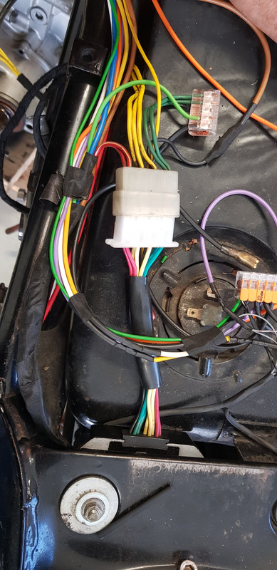

Ik ben bezig met een 81 goldwing GL1100 welke is omgebouwd naar een scrambler.
Hiervan ben ik bezig om de dynamo te vervangen. Blok er eerst uit natuurlijk.

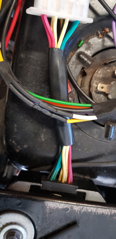

Nu is het zo dat de kabelboom aangepast is. De draden van de oorspronkelijke dynamo zijn alle 3 geel (weet niet of dit zo hoort) en deze zitten niet meer met de oem stekker vast. Zoals hopelijk op de bijgevoegde foto's is te zien. Deze zijn doorverbonden.
De nieuwe dynamo is besteld, dus het is nu even wachten tot t spul binnen is. Ik vermoed dat deze draden ook geel zijn. Maakt het nog uit waar welke draad komt, aangezien ze alle drie geel zijn?
Hoor het graag.

De 3 gele draden zijn fase draden, het maakt niet uit waar je deze monteert.

De verbinding van de gele draden in de OEM stekker liet nogal te wensen over zodat deze vaak via een rechtstreekse verbinding werd gemaakt. Tenminste dit was een zwak punt bij de 1200 en zorgde voor dynamo problemen.
Blijf je die wago lasklemmen gebruiken??

Klopt dit had ik al gelezen. Deze motor is omgebouwd naar een scrambler, en de gehele kabelboom is vernieuwd, incl het doorverbinden van de draadjes. Dit ga ik ook uiteraard doen en zal geen gebruik maken van de stekker.
