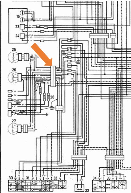

Ik zat alleen te kijken naar het aansluiten van een nieuwe koplamp maar kom er niet helemaal uit. Ik ben bang dat ik met de verkoop van de voorkuip net iets teveel van de bekabeling heb mee verkocht.
Ik heb bij het balhoofd een stekker met 7 aansluitingen, zie het pijltje op de afbeelding. Hiervan heb ik alleen nog de rechter helft, die aan de rest van de draadboom zit. Klopt het dat de andere helft een stekker is die vervolgens splitst naar de koplamp en afslagwijzers?
Zou ik dit stukje kabelboom nog ergens kunnen bemachtigen?
