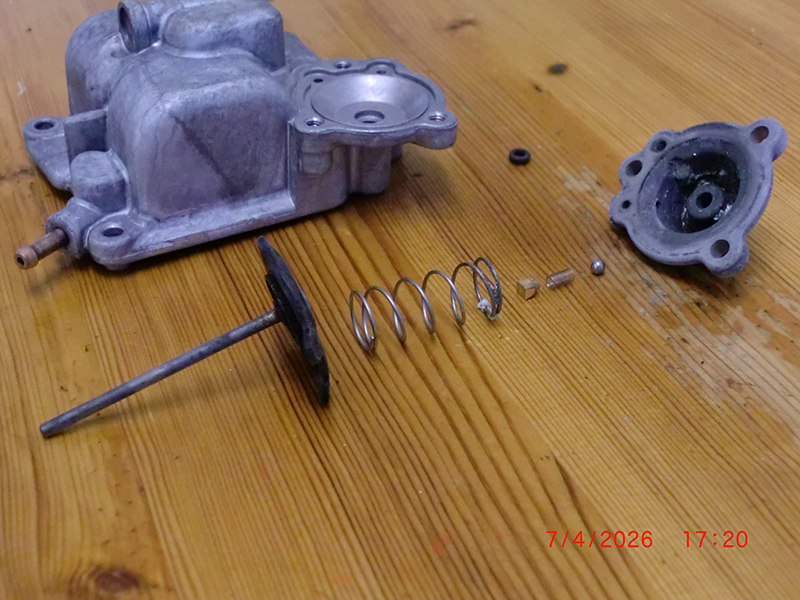

Hallo mensen,
Vraag over de 1980 GL1100 carburateur.
Ben hem helemaal ui elkaar aan het halen voor een grote schoonmaakbeurt om dan weer in elkaar te zetten met een Randakk overhaul set.
Nu bleven er in mijn ultrasoon onderdelen achter die ik na een inspectie kan bedenken dat ze in het deksel van de acceleratiepomp horen te zitten.
Hoort dit uit elkaar te vallen?? staat ook in geen onderdelenlijst of schoonmaak instructie dat in dit dekseltje een kogeltje zit met een veertje wat door een
messing vierkantje wordt tegengehouden.
Maar goed, ik heb gelukkig alles nog, dankzij het zeefje onderin de ultrasoon.
gr.
Frank

Bericht door Frank_wing1000 » 08 apr 2026, 09:23
Don,

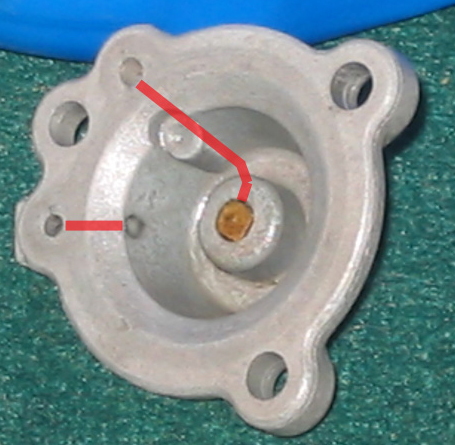

Ja internet ook al doorzocht en vond inderdaad ook de link naar het pdf van deze "overhaul".
Daarom wist ik ook waar mijn losse delen vandaan zouden moeten komen.
Dit is het enige wat ik te weten ben gekomen, bovenstaande foto. Verder nergens dat hier ook nog een veerbediend kogeltje in zou zitten.
Dan zullen die kleine openingen langs het vierkant messing wel belangrijk zijn om drukverschil te creeren.
Maar goed, als alles schoon is weer netjes in elkaar zetten en kijken of dat messing vierkantje ook goed vast zit.
<edit> Na verder zoeken op een blog van Randakk`s site staat hier dat je dit dekseltje met hierin "check valve" met reiniger moet schoonspuiten als de acceleratiepomp slecht werkt.
https://www.randakksblog.com/gl1100-acc ... p-testing/
