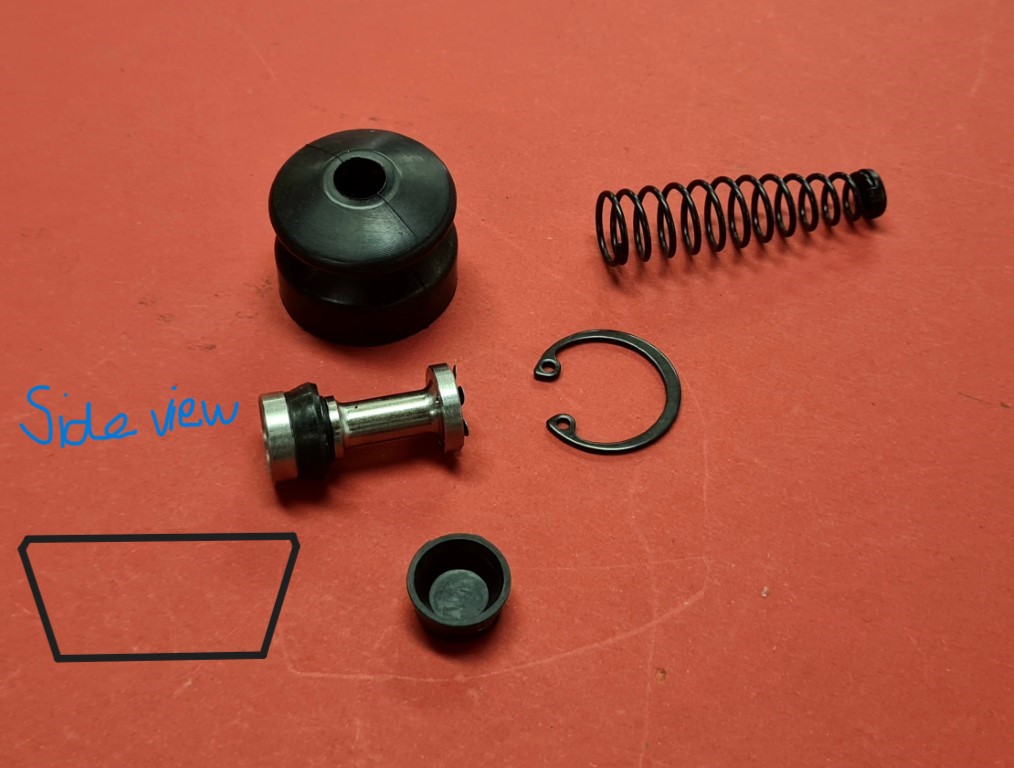

Re: Lekkende achterrem cilinder
Ik quote mezelf maar. Op de foto een overdreven doorsnedetekening van die vierkante o-ring die in een remklauw gaat als afdichting voor de remzuiger.
