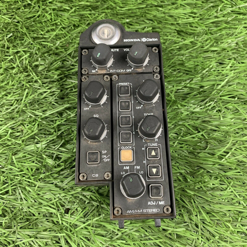

Mijn radio geeft wel de eerste frequentie van de FM band weer op het display maar ik krijg geen klank (ook geen ruis) uit de speakers.
Ook het wijzigen van de frequentie lukt niet, niet via de stuurbediening en niet via de radio zelf.
Waar moet ik zoeken en wat moet ik doen?

Het is de originele Clarion radio, Repair cafe is denk ik geen optie omdat ik dan met de volledige moto zou moeten komen. ;-)
