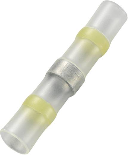

Solderen is ook een risico Peter. Er zijn mensen die goed kunnen solderen en mensen die zaken aan elkaar plakken...... :roll:
Misschien is dit een oplossing voor de plakkers, sStootverbinder met in het midden aangebrachte soldeertin. Door verwarmen smelt de tin en wordt een veilige contact gegarandeerd. Bovendien krimpt de connector met lijm aan de binnenkant en wordt zo waterdicht. Er wordt in één keer verbonden, gesoldeerd, geïsoleerd en afgedicht. Door de doorzichtige warmtekrimpkous is een visuele controle van de verbinding mogelijk.

Hallo RonalT.
Inderdaad ziet er dat goed uit.
Wat is de naam waaronder ze te koop zijn
en weet je ook waar ze te koop zijn ??

Nog nooit gezien. Die wil ik ook wel eens testen. Misschien iets voor op het werk. Daar zitten er ook genoeg die de soldeerbout gebruiken om te bakken en braden.

Werken goed, Marco. Ik heb er ooit eens wat gekocht toen er aan motoren of auto's gewerkt moest worden. Gewoon de fohn of verfstripper er bij houden, even rustig wachten en een mooie verbinding. Waterdicht, geïsoleerd en netjes gesoldeerd.

Ziet er heel mooi en professioneel uit, maar als je drie fasen moet doen geef je al bijna evenveel uit als aan een spoedcursus solderen. :D
Hoe werkt het eigenlijk met het ontvetten van het te solderen gedeelte? Want eigenlijk is dat waar de meeste amateur soldeerders problemen mee hebben. Het laten smelten van de soldeer gaat vrijwel iedereen wel goed af.

Ontvetten van bedrading is eigenlijk nooit nodig.
Waar de meeste soldeerders moeite mee hebben is geduld. Geduld om een enkele seconde langer te wachten.
Draden vertinnen, daarna de draden naast elkaar leggen en de draden verwarmen, even geduld zodat de draden soepel worden, tegen elkaar houden en laten afkoelen.
Maar de meeste houden de vertinde draden naast elkaar en voegen dan tin toe. Daardoor plak je de draden aan elkaar, er blijft te veel ruimte tussen en dat maakt de verbinding minder stevig.
