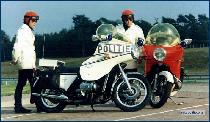

Het kon ook echt wel beter dan beschreven. Ik heb een tijdje een K1 gehad en dat was een ex rijkspolitie motor met de bekende Glaser kuip. Bij deze hadden ze voorvork op lucht gezet en die was met een metertje af te lezen. Ook de achterveren waren vervangen voor s&w schokbrekers en die werkte ook op lucht. tevens zat er een stuurdemper op. Ik kan je garanderen dat deze motor destijds gewoon volgas kon zonder een centje pijn en ook best wel strak stuurde.
Bijgaand een foto van mijn eerste wing.
Het origineel:
