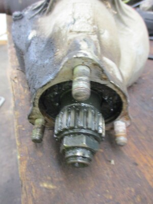

Wiel er uit halen. Cardanknobbel demonteren van de achterbrug. En dan eens kijken hoe de vertanding eruit ziet op dat rondsel van je cardan en die getande bus in je achterbrug. Die zit met een seegerring bevestigd op je aandrijfas.
Aandrijfas zelf kan ook slecht zijn op de kruiskoppeling. Cardan inwendig denk ik niet als dat altijd netjes in de olie heeft gedraaid maar je kan het uitsluiten

Na eens goed de illustratie te hebben bekeken die Don meegaf denk ik dat ik weet waar die vrij grote speling vandaan komt. De primaire ketting rammelt al jaren nogal,een gekend euvel bij de GL1000, maar verder niet zo erg. Die is dus wat gerokken/versleten. Eenmaal warm is het getik over. Dus volgens mij komt die vrij grote speling die ik vaststel hoofdzakelijk door de speling op de primaire ketting. Naarmate ik een versnelling hoger schakel wordt de speling steeds kleiner omdat de overbrengingsverhouding stelselmatig anders wordt. Klopt mij veronderstelling een beetje?
