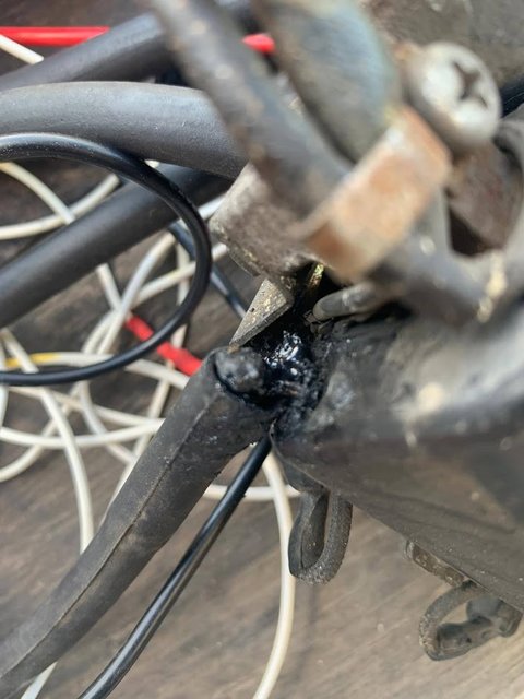

Kabels nog een stuk vrijgemaakt, het blijft kleverig. Kern kan ik er niet uittrekken. De bobines zien er aan de buitenkant gaaf uit. Eigenlijk zou ik moeten meten op de plek waar de kabels uit de bobines komen.

Ik zie en voel nu dat de kabel nummer 4 erg los aan de linker bobine hangt. Als ik er een beetje aan zou trekken zou hij los komen!!
De andere drie aansluitingen zien er nog stevig uit. Dus waarschijnlijk de oorzaak gevonden. Beste nu de bobines demonteren? Voor de zekerheid nogmaals meten en dan zullen ze wel vervangen moeten worden. Toch?

Ik zou die bobines eens demonteren en grondig inspecteren op de werkbank. Toch nog eens proberen een meting te doen. Indien beide bobines niet gelijk meten : gaan voor nieuwe. Dan zul je even de markt moeten afschuimen: er zijn soorten van goedkoop tot duur. Om iets bij te leren: knip die verdachte bobine dan eens af tot een paar cm van de behuizing en meet nog eens. Zit daar nog steeds kleverig spul? Hoe ziet het koper er daar uit? We blijven benieuwd.

De bobines verwijderd en overzicht gemaakt van de draden:
Inderdaad, de draad van cilinder 4 hangt gewoon los, is nog maar verbonden met een dun stukje draad :roll: :
Ik kan nog steeds niets meten (waarde is 1) op deze bobine.

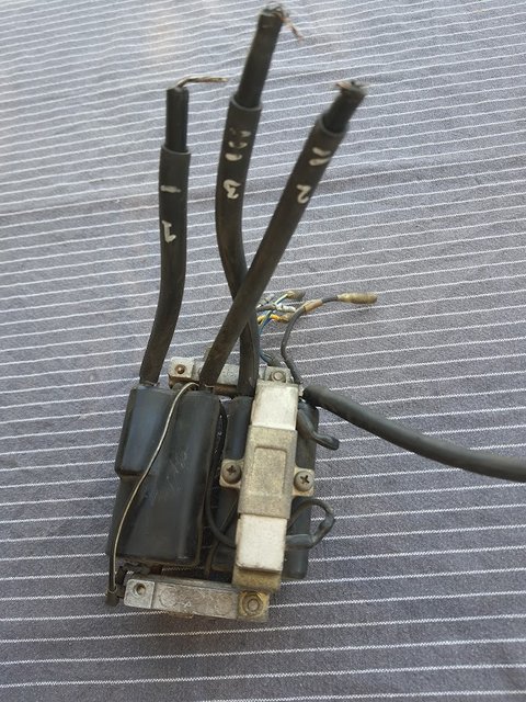

Lijkt dus verstandig de bobines te vervangen. Zou dit een optie kunnen zijn: KLIK!?
Daarnaast blijft de vraag of de bobine(s) na vijftig jaar óp zijn en defect of dat er iets anders mis is waardoor deze bobine stuk is gegaan!?

Als ik het zo zie: niet twijfelen, de bobines zijn echt niet meer OK. Waarom: ik zou niet echt een andere oorzaak zoeken dan de ouderdom. De bobine van cilinder 3 en 4 zal inwendig onderbroken liggen maar toch nog een beperkte vonk over de onderbreking heen leveren,anders zou je niet vlot kunnen starten.
De bobine die je gevonden hebt bij Japparts: lijkt mij wel OK en best betaalbaar. Dynatec is stukken duurder en je moet bij deze een stuk van de inlaat van de luchtfilter afzagen omdat de dimensies iets anders zijn. Deze die je voorstelt zullen volgens mij zonder aanpassingen passen op het bestaande frame. Bedrading goed verzorgen. Cilinder 1+2 niet verwisselen met 3+4 want dat geeft knallen.

Moet ik dan twee dezelfde bobines bestellen neem ik aan? En hoe zit het met de bedrading, uit mijn huidige bobines komen steeds drie draden, maar niet exact met dezelfde kleuren. Of heeft dat met de voorschakelweerstand te maken? Die zal ik over moeten zetten?
