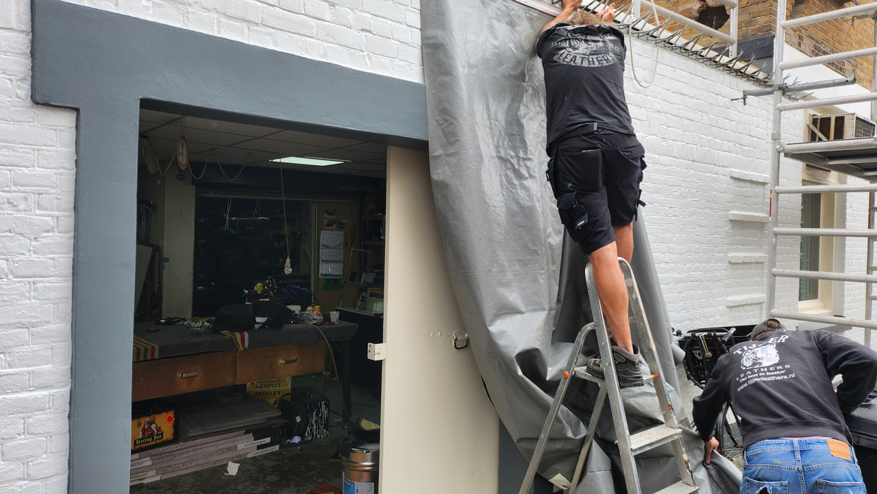

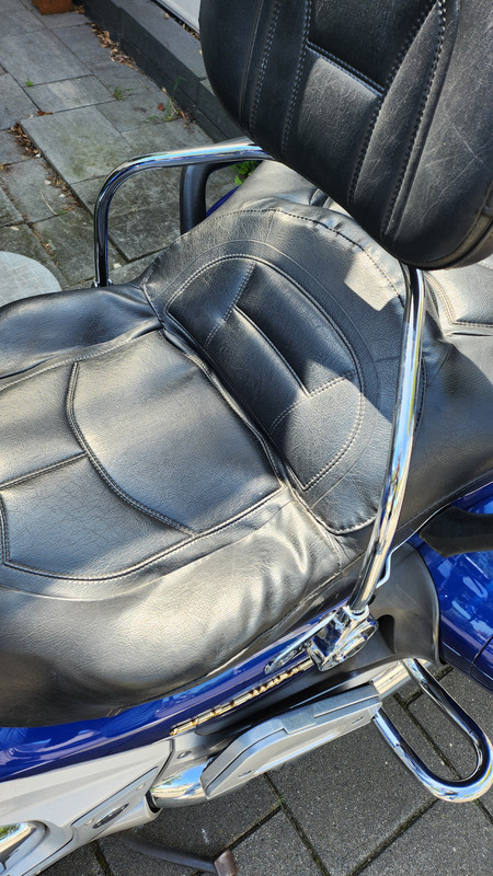

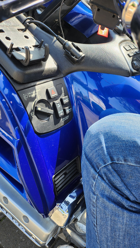

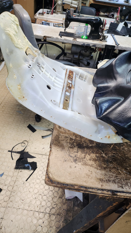

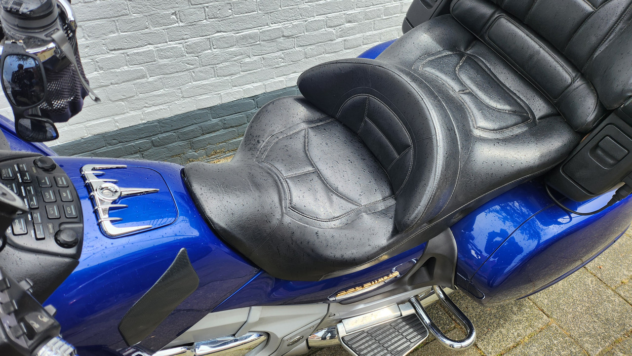

Gisteren dus mijn zadel laten aanpassen bij tiger leathers in Den Haag. Wat een verschil zeg. Het oude zadel was een beetje doorgezakt en daar is nieuw schuim ingezet. Ik zat zeg maar met mijn knieën net niet tegen de kuip. Nu zit ik een stuk hoger en verder. Heel blij mee. Ik heb een hele berg spul besteld wat langzaamaan binnenkomt en al met een aantal dingen begonnen om de wing te verklooien zoals sommigen vinden. Een spoiler en topkoffer lichten zijn nog onderweg die komen volgende week.

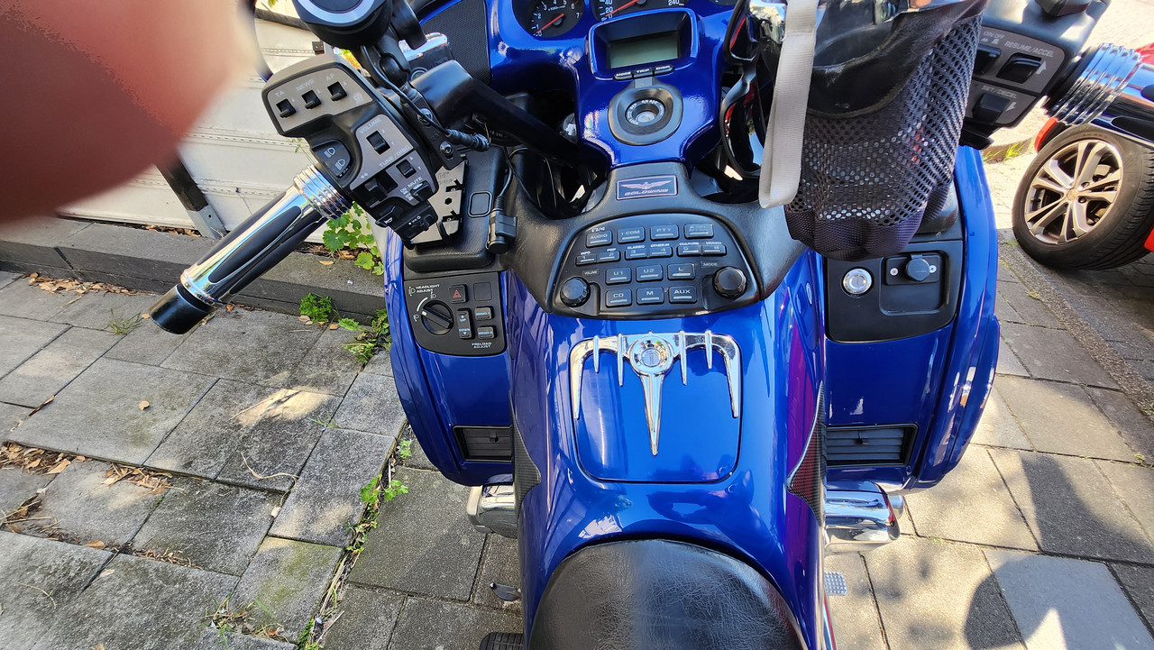

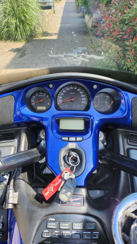

Oja en vorige week heb ik mijn cockpit in de kleur van de motor gespoten. Dit is niet overal even goed gelukt. Waarschijnlijk was het te koud in de schuur. Er komt nog een chromen cover op en dan vind ik hem prima.

Soms is t klooien leuker als rijden.....Mooi zo n chromen cover maar...schittering zon kan je rit best vergallen..

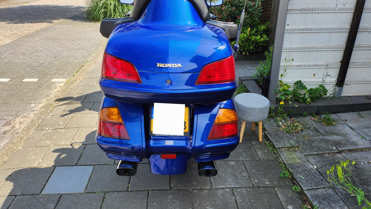

Ik heb de achterkant van mijn 1800 even gepimpt. Maar ik wil pas een foto plaatsen als hij klaar is. Mijn spoiler is nog onderweg. Zou komende week moeten komen.

Bovenste foto hoe hij was 4 weken geleden en onder hoe er nu bij staat. Ik ben er erg blij mee

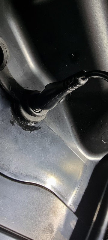

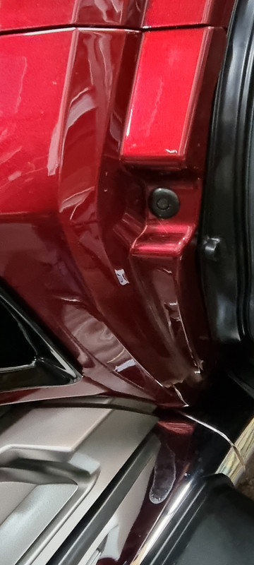

Druppelladerstekker in linker zijkoffer gemaakt. En......die zijdeksels met van die pennetjes vastgezet. Die deksels steken slordig naar buiten. Nu aanmerkelijk minder. Afwerken??? Neuh....doen wij bij Honda niet aan....

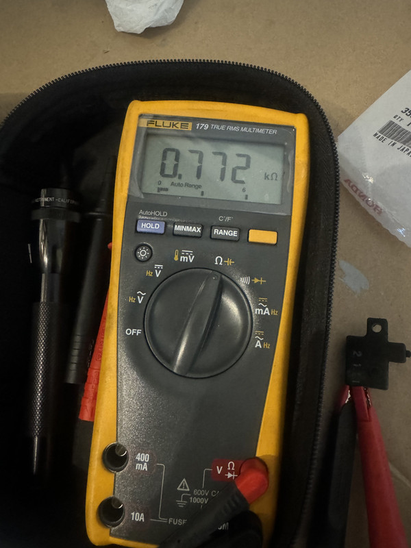

Ja, gisteren een nieuwe schakelaar gemonteerd op het stuur.
De schakelaar van de koppeling om de Cruise control uit te schakelen. De cruise control bleef soms actief als ik de koppeling aan trok.
Dus bij de dokter een nieuwe schakelaar gehaald en deze gemonteerd. 5 minuten werk.
De oude was wel degelijk aan vervanging toe. Dit zou zo goed als 0 Ohm moeten zijn.
