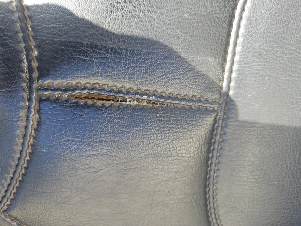

Vandaag een ander zadel erop gezet omdat in het oude zadel een klein scheurtje zat. (Chris nog bedankt voor het geven van de info op marktplaats)
Nieuw
zoals ik ermee reed
dus mocht iemand een nog slechter zadel hebben, dan is deze voor een zacht prijsje te koop.
Nieuw
zoals ik ermee reed

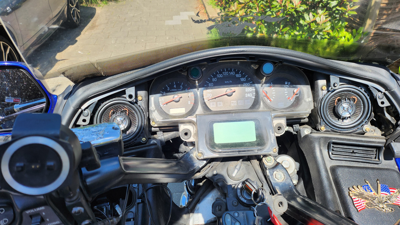

Stuurverhogers gemonteerd. kleine 2 cm hoger is toch een merkbaar verschil.
toen het dashboard open lag ook meteen de voorspeakers maar vernieuwd.

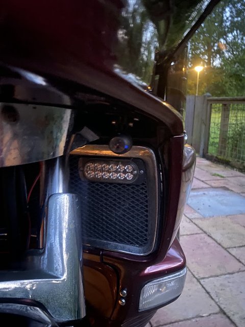

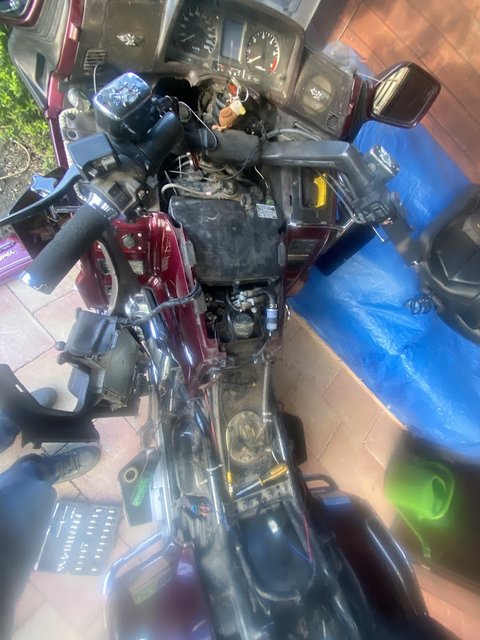

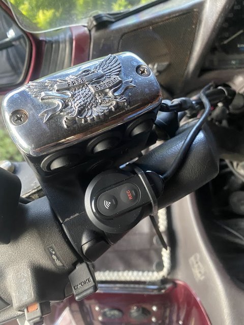

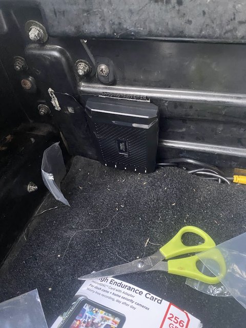

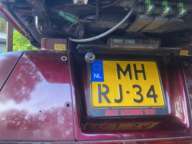

Ik heb vandaag de mijne opgehaald bij de garage na een wel zeer grote beurt. Bij thuis komst heb ik de dashcams er op gebouwd en morgen eens zien wat het resultaat is.
even ruimte maken om de kabels te trekken naar de topkoffer.
de regelunit.
de opname knop om een deel van de rit vast teleggen op de sd kaart zo dat dit niet wordt overschreven.
camera voorkant.
camera achter.
de regelunit.
camera voorkant.
camera achter.

Hi Ron, ben heel benieuwd naar het resultaat eenmaal ingebouwd, past de cover er nog overheen?
En bevalt de zithouding beter nu?
Met geïnteresseerde groet,
Jurgen

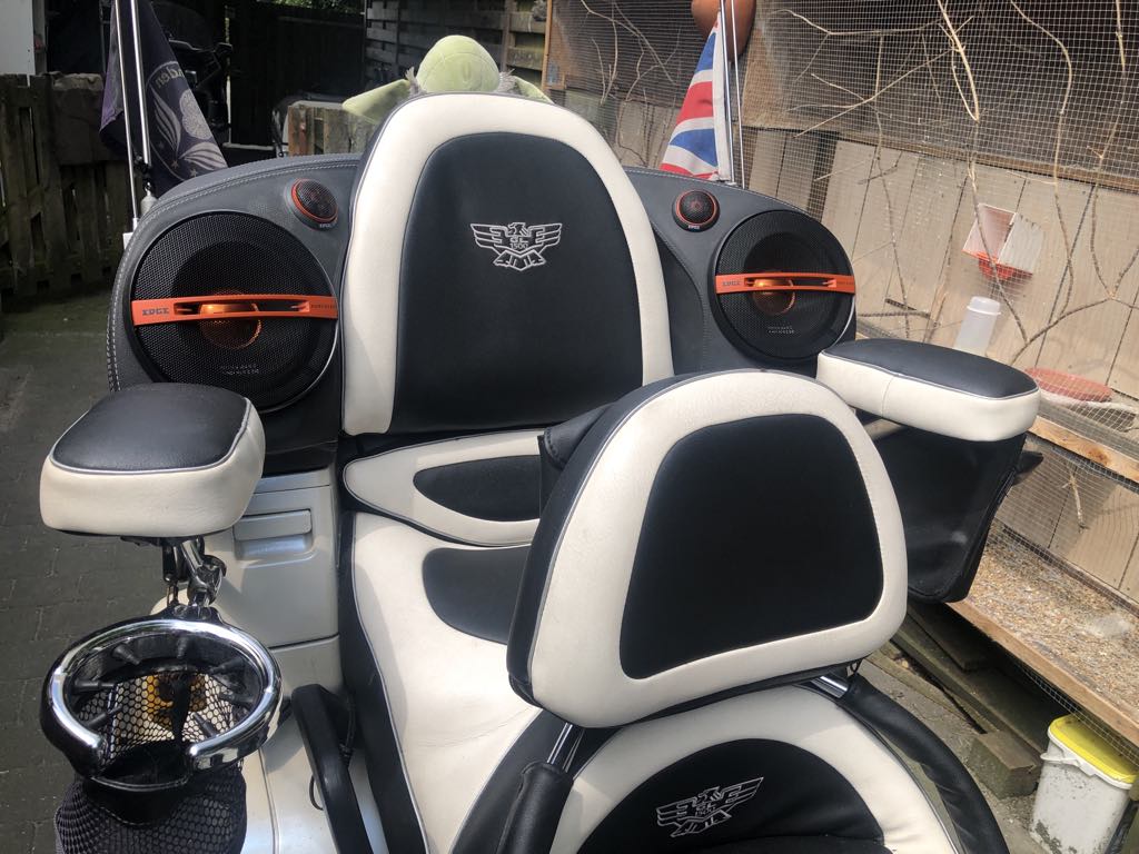

- Berichten: 2321
Niet vandaag, wel gisteren.
Bij Hooligan Custom tijdens het treffen in De Steeg deze speakerset gekocht en nu gisteren dus geplaatst.
Plaatsing vergt wel wat werk en voor zij die ook het windscherm van Hooligan erop staan hebben zoals wij komt er nog een obstakel bij.
Deze past immers niet met de speakerset. Ondertussen al kontakt opgenomen met Serega en zoals steeds direct antwoord gehad en prima geholpen.
Binnen 14 dagen doen we het treffen in Slovenie, hij adviseerde ons van het scherm mee te brengen en hij past het gratis ter plaatse aan.
Zoals steeds weer een prima service van Hooligan Custom dus! Wat betreft de speakerset zelf, geluid is niet echt luider (kan ook niet zonder extra versterker) maar wel veel zuiverder waardoor het volume toch hoger kan zonder je speakers te beschadigen en slechte geluidskwaliteit te horen. Super tevreden met het resultaat!
