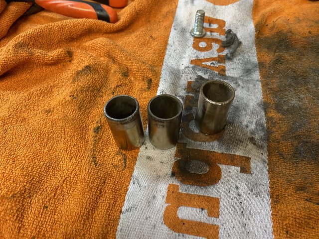

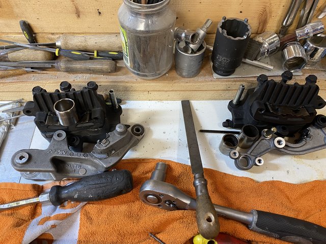

Jah, nadat ik vorige week de rechter remklauw vóór van nieuwe nissin blokken had voorzien, bleek de linker remklauw vóór totaal vast te zitten, voor mijn gereedschap, iig.
Dus vanmorgen op naar de dokter voor hulp. Na enig aandringen van dokter's hardhandige gereedschap, gaf de klauw het op.
Vervolgens de klauw meteen gereviseerd: nieuw rubbers, nieuw vet, de cylinders goed gekuist en nieuwe brembo blokken gemonteerd. Hij doet weer, waarvoor ie gemaakt is: vertragen! (snap nu ook wat ik al die tijd miste 😬)
Antoon, nogmaals hartstikke bedankt! 🤘
Weer thuis ook de cylinders van de rechter remklauw gekuist, hopelijk slijten daarmee de remblokken nu recht af 🤔
Daarna nog 'even' een shifter brace geïnstalleerd, voor wat preciezer van versnelling wisselen. Dat had nog wel wat zaag- en slijpwerk aan het hitteschild nodig, voordat dat naar tevredenheid aansloot. Enfin, eind goed al goed, dus happy 😎

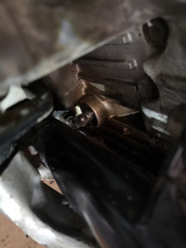

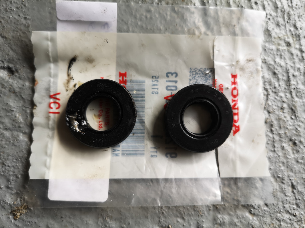

Na het installeren van de brace ging de keerring van de schakelas wat meer zweten dan ie daarvoor al deed. Het was vandaag toch geen weer voor iets buiten, dus mbv een Goldwingdocs handleiding de keerring vervangen.
Makkelijk vond ik het niet, heb flink wat uren verprutst aan de veel te vast gedraaide bout om de dogleg op de schakelas te houden, kennelijk door dezelfde beun vastgezet als degene, die de remklauwen heeft gemonteerd... Daarnaast heb ik me ook het schompes gezocht naar doppen en ander gereedschap, dat ergens tussen viel...
Uiteindelijk toch gelukt om zonder uitlaat en subframe te demonteren alles los te krijgen. Nadat ik een klein gaatje in de oude keerring had geboord, kon ik die er ook makkelijk uittrekken en weer opzoeken...
Montage luistert vrij nauwkeurig, had eerst de dogleg te veel linksom zitten, tja, dan krijg je de schakelvork dus net niet vrij... Nadat ik dat had beredeneerd, was het vlot opgelost. En was de rest ook weer rap gemonteerd.
Vond het geen weer meer om een stuk te rijden, dus of het goed dicht zit met hete olie, bekijk ik een andere keer...
Links oud, rechts nieuw...
As vrij- en schoongemaakt...

ook de remmen maar eens aangepakt.
in jullie dit jaar linker rem blokken vervangen, de oude waren scheef af gesleten.
alles los gehaald maar er bleven 2 remzuigers vast zitten, zelfs met de compressor niet los te krijgen.
ze zijn er toch uit gekomen maar flink beschadigd.
rechts ook maar los gehaald en nagekeken en daar was er maar 1 rem zuiger vast.
er was ook op die remzuigers te zien dat ze al eens bewerkt waren (schuur of vijl strepen).
dus al met al revisie setjes en zuigers besteld en dan kan het over een paar dagen weer in elkaar worden gezet.
daarna de achterkant ook maar eens kijken of daar ook het een of ander aan moet gebeuren.
