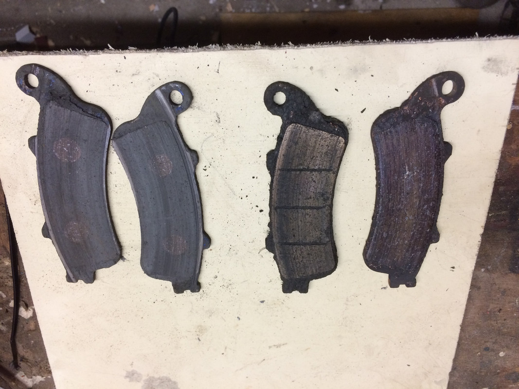

Hoorde gisteren een fout geluid, remblok schaaft aan, op de buitenzijde, nieuwe schijfen en blokken besteld, gelukkig vond ik in de oudijzerbak de vorige remblokken, die kunnen nog net even wat beter mee, deze wsten ook wel echt af🙈

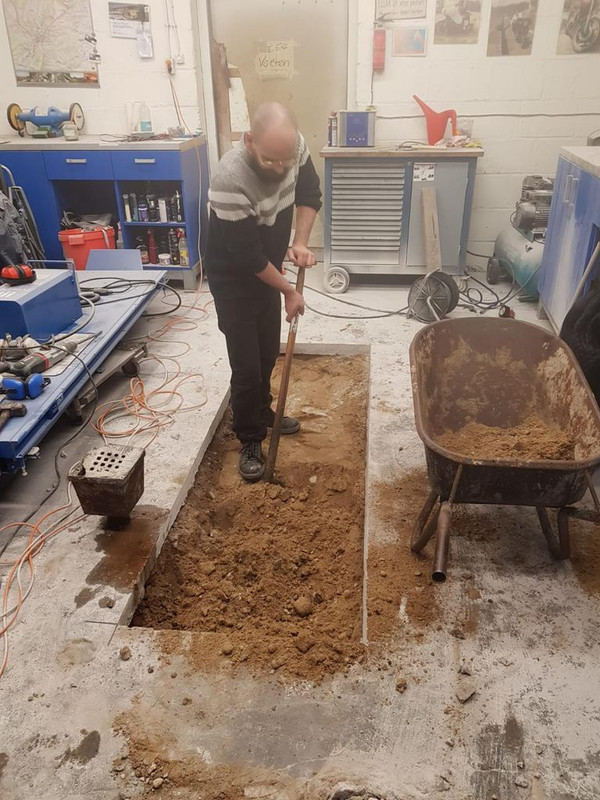

Niet aan de wing maar wel voor de wing. Vloer ingeslepen en met breekhamer het beton eruit gehakt. Beetje uitgraven en daarna beton erin. Bekisting gemaakt voor de randen en morgen eens kijken of de brug gaat passen in het gat. Als de berekeningen kloppen dan ligt hij gelijk met de garage vloer. Past de auto er tenminste ook overheen. Die moest buiten slapen en dat vindt ik zonde.
Mijn oudste aan het helpen met uitgraven.

Dat......is n echt zinvolle klus. Past vast! Ik heb de ruimte niet helaas....
Bericht door peter » 08 dec 2018, 18:50
Ik zat niet echt te wachten op dit werk maar die oudste begon er zelf over en om dan zijn hulp af te slaan......❓
