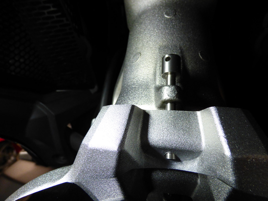

Maar uitlijnen hoort toch ook via de bovenkant ofwel....stift onder EN boven...lijkt mij??
T is n gevoelige contruktie die door n opstakel onderweg oid behoorlijk in de war geschopt kan worden?
