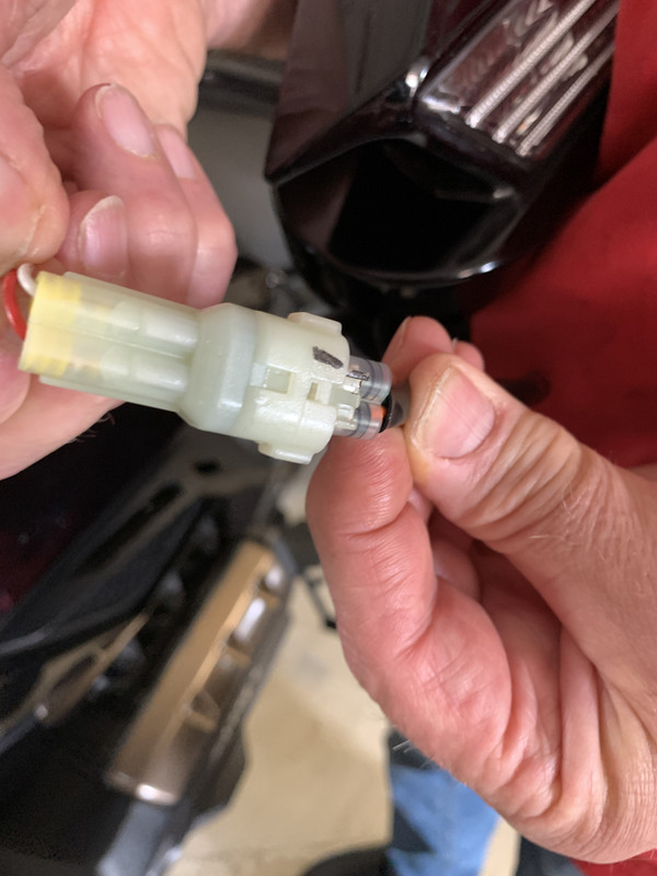

Ik heb de brede spiegels Goldstrike op mijn GW 1800 - 2023 gemonteerd
10 x gekeken of de de kleuren overeenkomen met de instructie film van goldstrike.
er zijn 2 versie instructie video's
de rode v.d. goldstrike stekker op de bruine/rode v.d. motor en de witte van goldstrike op de groene van de motor
Wat doe ik verkeerd.
Als ik de richting aanwijzer aanzet, dat doe de verlichting in de spiegel z'n werk en ook op de spiegels.
Als ik de richtingaanwijzer uitzet, dan blijft de verlichting aan de voorzijde van de spiegel gewoon oranje branden.
Dat is tocht niet goed?
Die moet dan toch Wit branden?
Wat doe ik verkeerd? Ik ga as woensdag op vankantie

Ik heb de oude situatie van de kabel aansluiting hersteld; dus de Goldstrike kabel eraf gehaald.
Dan nog blijft de led lamp oranje licht uitstralen!

Mijn dealer, Pols, gebeld en BB gebeld.
Beide zeggen dat de verlichting van de spiegels oranje licht uitstralen als de knipperlichten niet aan staan.
Dat is uit te zetten in de instellingen v.d. motor; weet iemand hoe?
Als ik die video van Supperg bekijk, dan zie je op een gegeven moment dat de verlichting v.d. voorzijde v.d. li. spiegel geen oraanje licht uitstraalt als de li. knipperlicht aanstaat.
Maar dat zou kunnen uitgezet in de instellingen.
Ik ga beide spiegels weer monteren.
Als de led verlichting niet goed werkt, dan bied de video v.d. 'Garageman' de oplossing.
