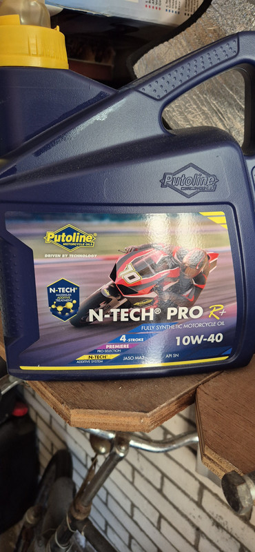

Ik heb in mijn Valkyrie onderstaande olie er in. Zeer tevreden. Mechanische geluiden een stuk minder.
