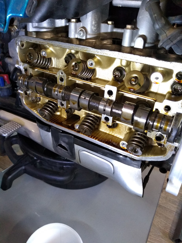

  10. klepdeksel verwijderen
  11. na bovenstaande punten was dit de situatie:

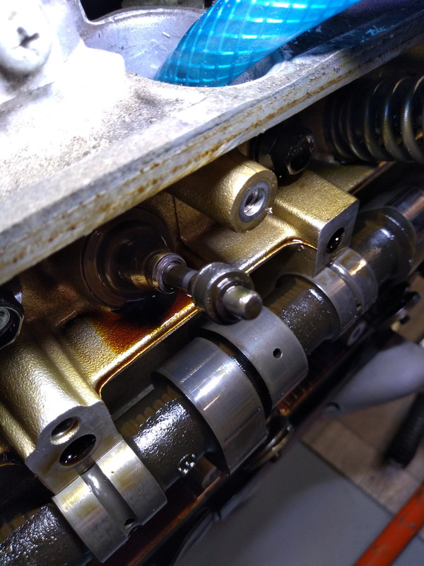

  12. bouten losdraaien en verwijderen van de tuimelaars :
  13. en voilá: nu is zichtbaar waar we zijn moeten:
volgende stap is de cilinder waar aan gewerkt wordt, onder luchtdruk te zetten, zodat bij het verwijderen van de klepveer, de klep niet uit de geleider zakt en dus in gesloten positie blijft zitten.

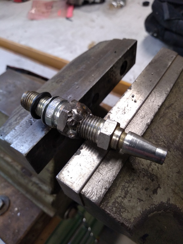

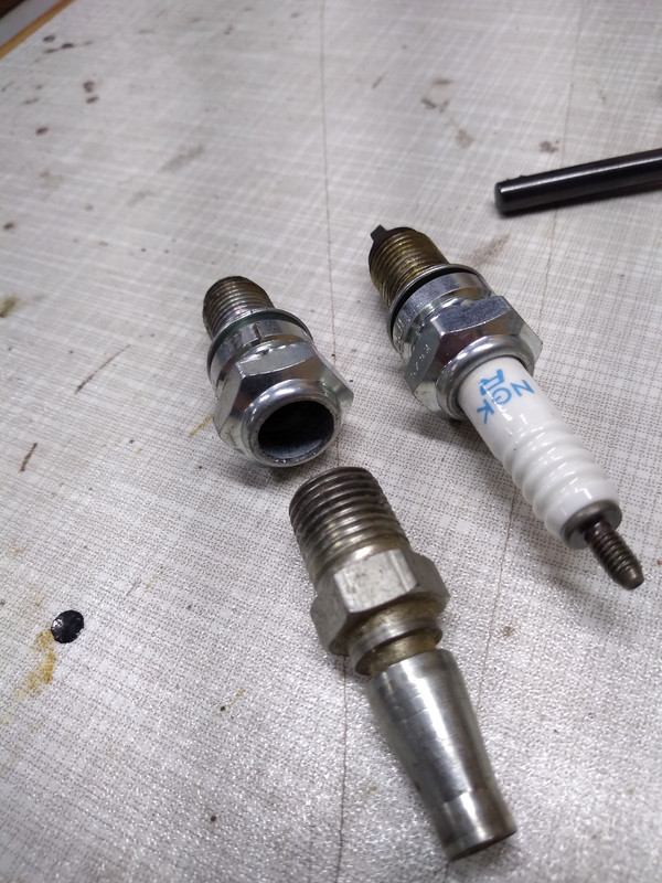

Ik heb een oude bougie uit de 1500 gekannibaliseerd om te gaan functioneren als adapter waar een persluchtslang op aangesloten kan worden. Hier de "halve, maar lege" bougie, en het aansluitstuk voor een luchtslang:
Deze wordt op de plaats van de bougie geplaatst, en persluchtslang over het aansluitstuk geschoven. Een druk van 3 bar was genoeg om de klep in positie te houden.
