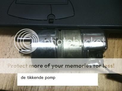

Ik hoor mijn benzine pomp luid tikken bij een snelheid van 100 kmh dit is niet alleen erg vervelend maar ook het signaal dat hij het wellicht binnenkort gaat begeven.
Ik heb gelezen over benzine pompen die er voor zorgden dat zekeringen er uit vlogen of zelfs pompen die kortsluiten. Ja, dan kun je een nieuwe kopen maar je kunt ook zelf actie ondernemen.

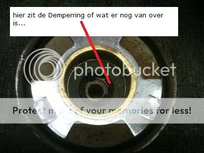

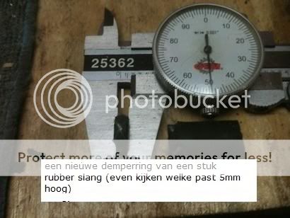

Hier mijn werk in een noten dop...Een demperring begeeft het na verloop van tijd, brokkelt af en stukjes rubber raken verstrikt in het mechanisme, dan loopt de zuiger vast, krijg je kortsluiting, moet je een nieuwe pomp kopen.

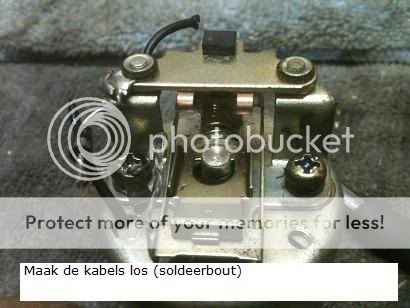

De magneet van de pomp is normaal 3 ohms ...

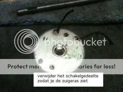

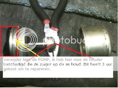

Zie hier wat foto's van mijn reparatie (ahum, als tip vooraf verwijder niet het natte gedeelte van de pomp, dat is de dop met de 2 benzineslang aansluitingen...)
Nadat ik alles weer in elkaar gezet had kwam ik er achter de demper (het geen waar het hier om gaat) net een stukje te dik was. Ik heb de schakel controle arm een klein beetje moeten verbuigen om het te laten werken.. een klein inschattingsfoutje maar goed des al niet te min een succesvolle aanpassing...
