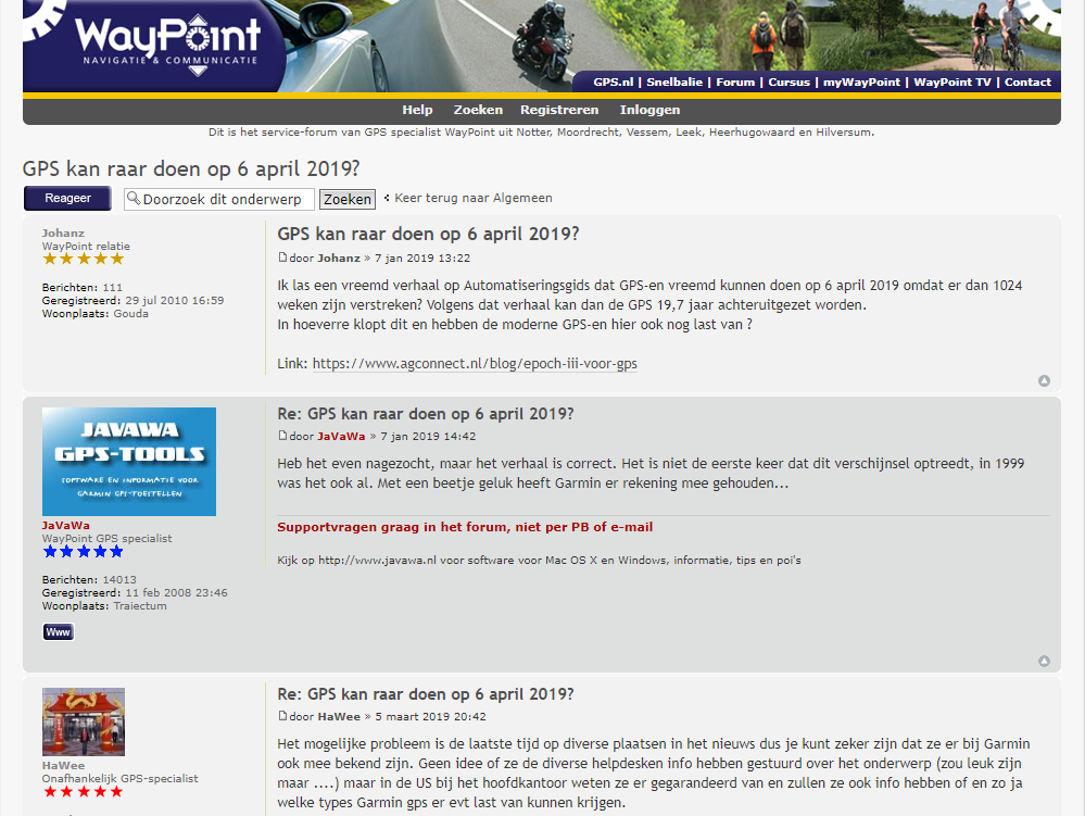

GPS kan raar doen op 6 april 2019?
- pieter
- Berichten: 2643
- Locatie: Rucphen
Link naar GPS service forum Waypoint. https://forum.gps.nl/viewtopic.php?t=50598&p=434871
Laatst gewijzigd door pieter op 12 mar 2019, 16:35, 1 keer totaal gewijzigd.
