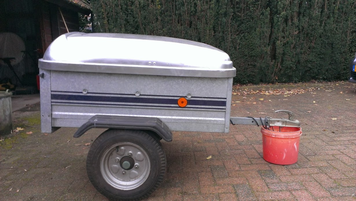

Vandaag een dakkoffer gekocht die er op zou moeten passen, maar de koffer was iets te kort voor de aanhanger
Dus de wandjes weer gemonteerd, en de deksel van de onderschaal gehaald en toen zag het er alsvolgt uit.
Nu ben ik wel tevreden, de boel moet natuurlijk nog wel gemonteerd worden zodat hij scharniert maar ik ben weer een stap verder.
Volgende stap is een steunpoot, bevestiging van het reservewiel en het zwart spuiten van de deksel want deze zilveren uitvoering heeft nogal wat krassen.
De totale hoogte binnen is zo'n 45cm dus dat is ongeveer 450 liter inhoud. Iemand enig idee of dat genoeg is

Da afgelopen week verder geknutseld en een scharnier gemaakt voor de deksel, standaard om de deksel omhoog te houden en elastiek om de boel dicht te houden.
Het achterwiel moet ik nog monteren en dan wil ik de deksel nog spuiten.
Met behulp van twee houten balkjes kan ik het aanhangertje ook nog gemakkelijk wegzetten, neemt weingi ruimte in zo

Kan er onder het rijden geen regen onder de deksel slaan??? Ik zie op je foto waarop hij rechtop staat dat er ruimte zit tussen de deksel en je aanhanger (zijwanden).
GL1100 uit 1983 (overgangsmodel)
Re: Winterprojectje, (ver)bouw een aanhangertje
Vandaag de verlichting in orde gemaakt en een stukje gereden. Onbeladen stuitert het wel een beetje maar dat is normaal. Verder rijdt het prima.
Er zit inderdaad wat ruimte tussen, maar ik denk niet dat de bagage hierdoor erg nat wordt. Ik zal het binnenkort eens uitproberen anders maak ik het wel dicht.iron eagle schreef:Kan er onder het rijden geen regen onder de deksel slaan??? Ik zie op je foto waarop hij rechtop staat dat er ruimte zit tussen de deksel en je aanhanger (zijwanden).

Ik zou zeer beslist die ruimte dicht maken. Het water wat eventueel van je achterwiel afkomt piept zo naar binnen en als je handel eenmaal nat is dan is de fun alweer over.
Neem een grote houtenplaat. leg daar je deksel op, teken die af en zag hem net iets kleiner dan je tekening. (dan past hij strak in de deksel) Dan je karretje op de kop op de uitgezaagde plaat en teken die ook af. Meet de dikte van de rand van de kar en teken die aan de binnenkant van je tekening. Zaag die ook uit en je hebt een mooie rand die je boven op de kar monteert die net in je deksel valt. Daar een dunne rubber pees op vast maken en hij is zo goed als waterdicht.

ALs je verder niets doet met de ruimte tussen de bak en de trekhaak,, zou ik de as inkorten.
Minder kans op slingeren..
Verder kan je er een toppie karretje van maken, ziet er zo al erg leuk uit..
Brede bandjes,
rekje op de topkoffer
led verlichting
als optie..
