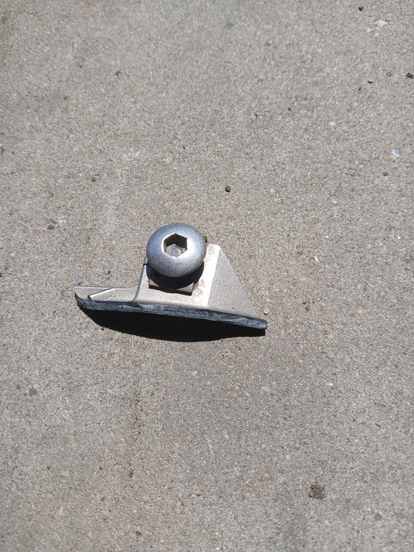

Er is een tap afgebroken van mijn spatbord.
Kan dat nog hersteld worden, of beter een ander kopen?

Is vaak wel weer te maken, dit kan bijvoorbeeld om het eerst met stevige lijm vast te zetten en daarna 'nietjes' erover heen smelten voor de stevigheid.

zoek op Youtube maar eens naar 'Plastic lassen', dan snap je ongeveer wat superg bedoeld.

Bij mij ook het geval. Ik maak dit soort dingen zo.
Kan alleen maar bij type ABS plastic, zo heb ik ook ooit bijvoorbeeld eens de gebroken kap van mijn spiegel van de pan European gerestaureerd. Lag in stukken.
ABS plastic zijn Legostenen of knoppen van een oud toetsenbord.
Laat deze weken in een laagje Aceton. Duurt even, laat het een nachtje staan in een afsluitbaar augurken potje of zo. Maak daar een werkbaar papje van. Hiermee kan je alles repareren en is zeer sterk en ook weer schuurbaar.
Ik heb zo ook de bevestiging van mijn voorspatbord gerepareerd.
