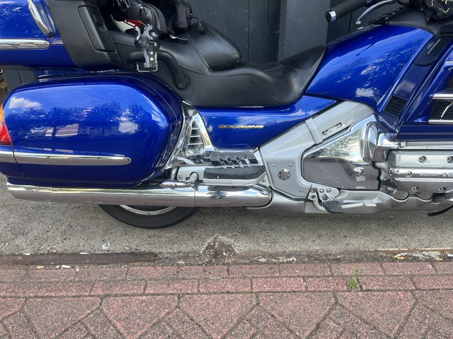

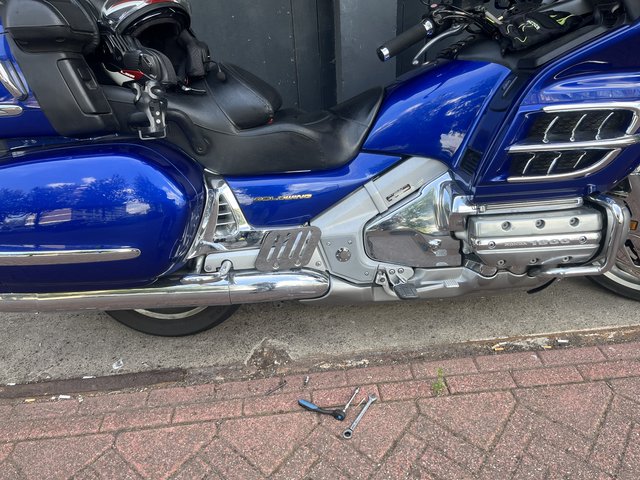

Bericht door mauss » 09 aug 2025, 16:12
Het is even geleden maar ik ben er aan toegekomen om ze op de motor te zetten. Binnenkort even een ritje maken met mijn vrouw om te kijken of het zo beter is.
Zoals je ziet kunnen ze niet als verlaging worden gebruikt, want je zit inderdaad zeer dicht op de uitlaat.
