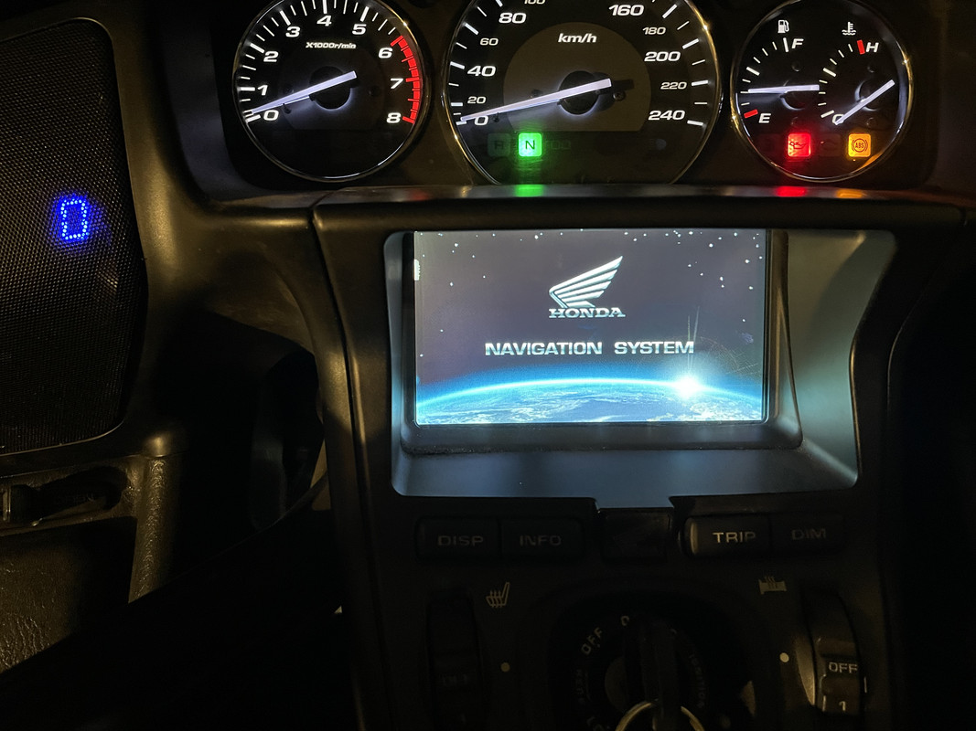

Tijdens een tocht vandaag ontdekte ik dat mijn Honda (navigatie)scherm uit ging en tijdens het rijden ook weer aanging. Althans het systeem kwam niet verder dan het scherm met Honda logo en de tekst Navigation System.

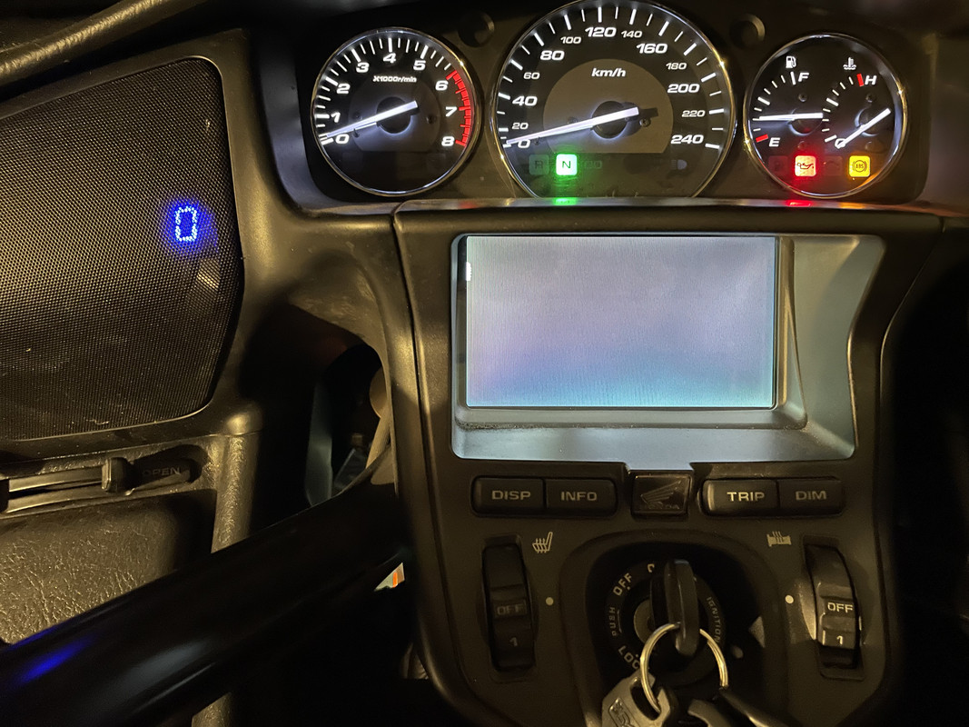

Uit- aan en dat een aantal keren, waarna het scherm "leeg" bleef. Ik kon wel zien dat de verlichting van het scherm aan bleef. (backlight).
Motor uitzetten en alles opnieuw aanzetten, gaf het zelfde resultaat.
Thuis aangekomen heb ik het originele door Honda destijds geleverde map-sd kaartje gebruikt, maar helaas met hetzelfde aan-uit resultaat.

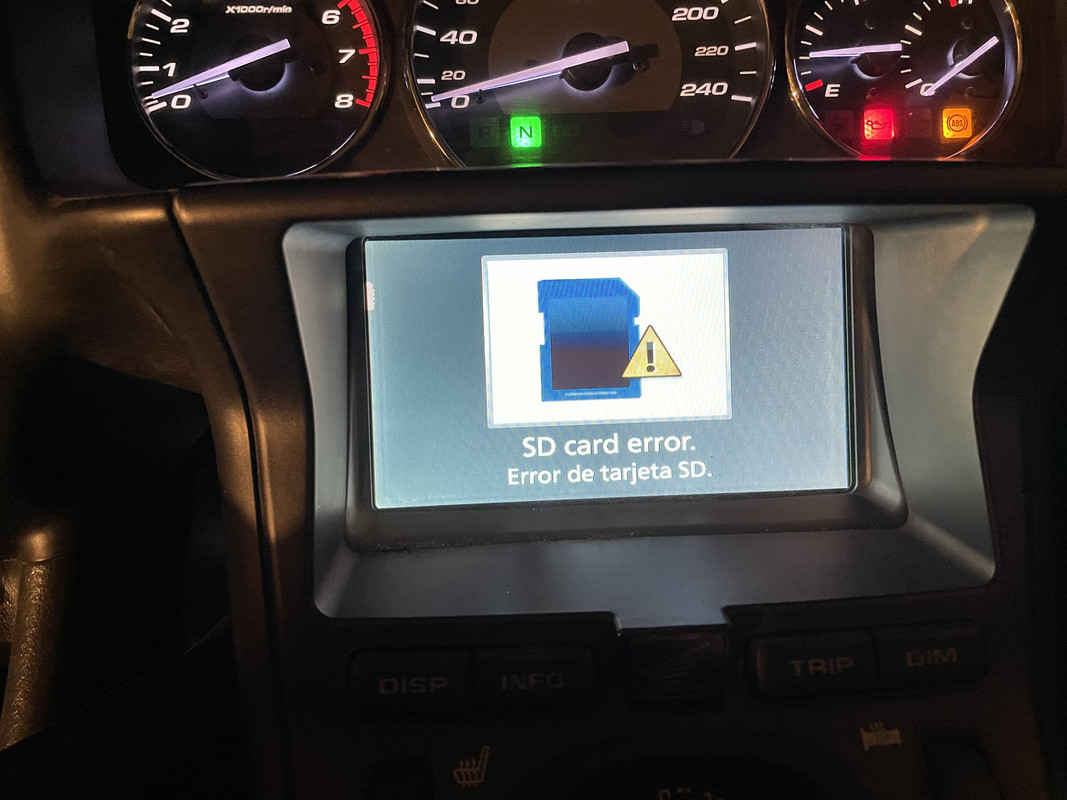

Start ik het systeem op zonder kaartje in de sleuf, geeft het display de melding dat er geen SD kaart is.

Probeer het eens met de stekker uit de kaartlezer ( achter in de topkoffer) te verwijderen en weer terug te plaatsen.
Bij mij ook eens aan de orde geweest. Bij toeval ondekt. Dacht ook dat mijn scherm stuk was. Stekker zat los. Hoe ?? Een raadsel.

ook eens voorgehad , eerst gps in topkoffer losmaken en stekker uittrekken , stekker terug en alles was terug ok is een soort reset

Ook hier heb ik last van gehad. Uiteindelijk heb ik een afspraak gemaakt met Peter Derluyn in België.
Hij heeft het voor mij gefixed.
Ik had een sd kaartje van de Kruitvat. Slechte qualiteit dus.
Hij heeft een goede (merk)sd kaart gepakt. Alles opnieuw gedownload en gereed.
Tot opheden geen probleem meer gehad.

Ik had hetzelfde probleem tijdens een rit door Zweden, Pieter gebeld van Sturgis en die kwam met een simpele oplossing: + pool van de accu losdraaien en na een minuut of 5 weer vastzetten. Probleem opgelost.

Bedankt MeiWing voor je informatie. Deze optie heb ik toen al meteen geprobeerd. Het mocht echter niet helpen.
