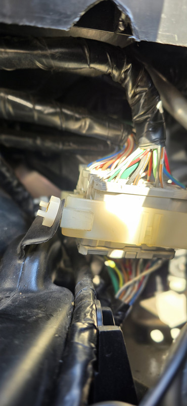

Ik ben begonnen met de koplampen te voorzien van LED
3 heb ik voor elkaar, de 4e kun je gewoon haast niet bij.
Het gaat om de linker groot licht lamp, daar zit een enorm blok in de weg.
Wie heeft dit ook gedaan en kan mijn verder helpen?
Ik zoek me suf, en blijf proberen, maar volgens mij moet je baby handjes hebben.

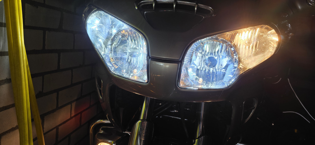

Zo een lamp kan toch ook stuk gaan......
Linker lamp is halogeen
Stekkerblok wat in de weg zit

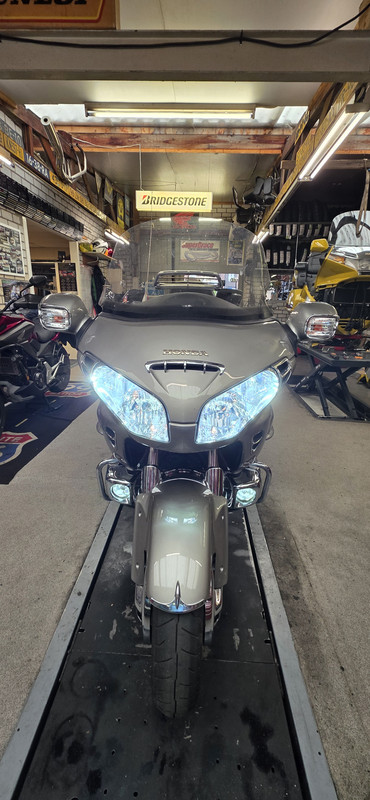

Met dank aan Antoon van Wing Service is het opgelost.
Hij heeft voor mij de lamp geplaatst.
Heel blij met het complete resultaat, de mistlampen zijn ook gedaan.

ik heb het Antoon zien doen, maar die motor was bijna alles vanaf.
Maar wat als je de dummy tank verwijderd dan is het meeste al uit de weg denk ik.
ik was bezig vorige week en heb toevallig deze foto gemaakt..
ik hoop dat dat je grootlicht is. denk dat dit sneller is dan via de kuip.
dit is wel een 2002 model.
