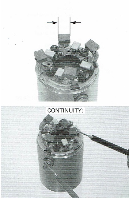

Hallo allemaal,
Ben wel nieuw op dit forum en heb gelijk al een vraag.
Het betreft een Wing uit 2005 een anniversery model met een vreemd start probleem.
Als ik probeer te starten draai eerst de sleutel om, alle lampjes die horen te branden doen het keurig .
En alle lampjes die na een paar seconden uit horen te gaan doen dat ook.
Maar als de start knop wordt ingedrukt hoor ik een harde tik, maar de startmotor doet niets.
Lampjes worden iets flauwer meer niet, als ik hem dan in zijn eerste versnelling zet en een beetje naar voor en achter beweeg,
en dan opnieuw start gaat de startmotor wel werken hetzij met moeite maar hij slaat wel aan.
En kan ik wegrijden, vreemd is wel dat de achteruit niet meer werkt,en dat alles ondanks een nieuwe accu.
Graag hoor ik van jullie of iemand iets weet.
Groetjes Tim

Hoi Tim
als ik het zo hoor is het probleem de startmotor (ik gok op de koolborsterls )
Groet Henk Veenstra

Hoi Henk,
Ik krijg het handwerkboek toegestuurd, en dan ga ik meteen kijken.
Ik kon de start motor niet vinden, maar met het handvoek er bij moet dat lukken.
Echt geweldig hoe je hier meteen wordt geholpen, hopelijk kunnen we ook een keer een toer mee rijden.
Groetjes, Tim

Ik vermoed dat een 1800 geen koolborstels heeft, gezien de opbouw van de dynamo...
De dynamo is duidelijk anders als die van een 1500.
Maar er zullen vast mensen zijn die weten hoe het in elkaar steekt.

Het gaat om de STARTMOTORIk vermoed dat een 1800 geen koolborstels heeft, gezien de opbouw van de dynamo...

Ik zou ook eens kijken of de bekabeling van de twee relais ( start en achteruit) goed zijn aangesloten en stroom doorlaten.
Kan ik nog een heeeeel verhaal over vertellen.

Hoi Allemaal,
Heel erg bedankt voor de hulp waar jullie mee kwamen, geweldig.
Lidia heeft het deel wat ik nodig had voor me uitgeprint, maar ik zag het niet zo zitten ik ben nogal druk op dit moment, met veel dingen bezig.
Er moest zoveel losgehaald worden en i.v.m. met weinig ruimte die ik heb, heb ik de motor naar de dealer gebracht.
En het waren inderdaad de kool borstels, hij liet me nog zien hoe ze er uit zagen, dus er zitten nieuwe op kan weer lekker verder rijden.
Nu nog mooi weer dan zijn we weer tevreden.
