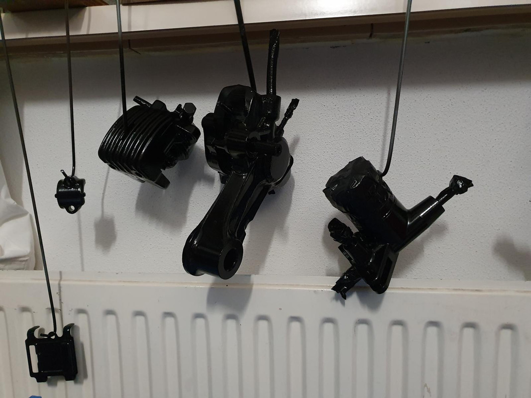

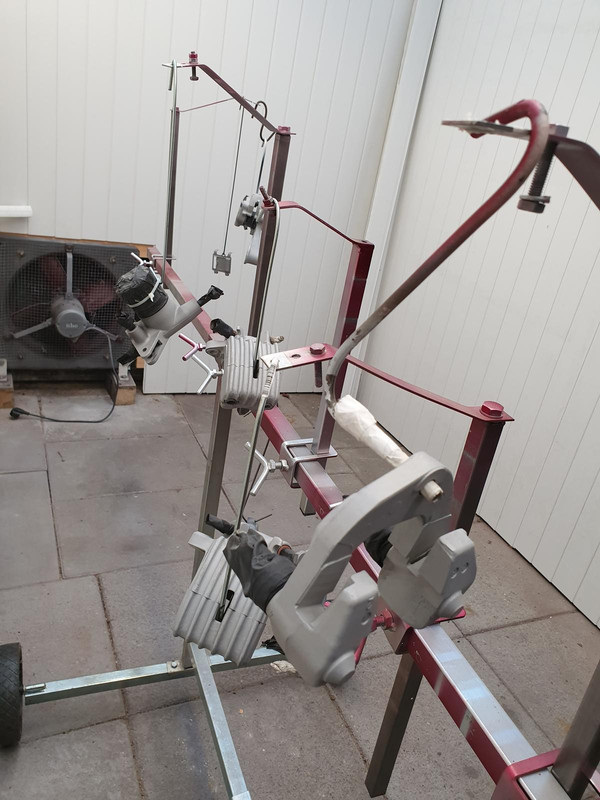

GL gestald dus tijd voor wat klusjes. De voorremmen liepen al enige tijd niet helemaal vrij (minimaal) dus tijd voor wat revisie setjes en een nieuw laklaagje. Na het demonteren alles uiteengenomen en eigenlijk heb ik niets gezien wat niet in orde was. Alleen wat minimale loopsporen op het zuigertje van de hoofdremcilinder. De remzuigers zelf zagen er ook nog goed uit dus die heb ik gehouden en voor de rest revisiesetjes aangeschaft.
klaar om te stralen
gereed voor de grondverf
Na het spuiten van de kleurlak deze lekker laten uitharden boven de verwarming
revisiesetjes erin en de zaak weer monteren

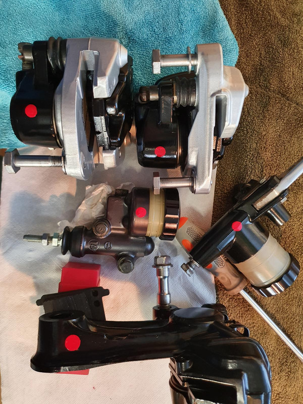

Natuurlijk moest ook de rode stip er weer op. Vooraf heb ik de remklauw naar de verfboer gebracht om de juiste kleur rood te halen. Hij moest wel lachen toen hij vroeg hoeveel verf ik nodig had........ Met een holpijpje de juiste diameters uit het isolatietape gestanst en verven maar (wel effe voorgeoefend om zeker te weten dat het zo zou lukken).
Ga er vanuit dat de remmen nu weer 40 jaar mee kunnen

Ziet er goed uit. Waar zijn die rode stippen eigenlijk voor.
- Berichten: 1496
Re: GL1000 K2 weer goed en mooi maken
Destijds de testfase gepasseerd. Goedgekeurd dus. Wel uitbundig......toch??

Thanks Ruud, het stralen doe ik zelf. Paar jaar geleden zo'n kast aangeschaft en al veel plezier van gehad. Onlangs nog wel een officiële stofafzuiger gekocht, gebruikte eerst altijd een as zuiger, en dat werkt echt super en geen verontreinigde micro stofjes meer in de longenrudolphwolven schreef: ↑25 dec 2019, 18:48*****

Ja ik was er ook naar op zoek gegaan , klinkt aannemelijk maar aan de andere kant als alle onderdelen van alle motoren gecontroleerd werden dan is die stip niet echt nodig lijkt me..... maar goed hij zat en zit er weer op.

Ook ik gebruik zo’n straalkast, gaat inderdaad fantastisch en super gemakkelijk. Je komt tot in de verste hoekjes en het meeste komt er weer als nieuw uit. Een goede stofzuiger is een must, je ziet anders niks meer door het venstertje.

Leuk stukje van de cbx club over de red dots. Alleen geeft één van hun aan dat de de remdelen eerst deels rood werden gemaakt dan de red dot afgeplakt en vevolgens alles zwart gespoten. Bij mij (alle GL's?) was de red dot over de zwarte verf aangebracht dus heb ik het zo ook maar gedaan. Tja een cbx is natuurlijk in de verste verte niet te vergelijken met een GL1000........ maar als iemand mij een 6 cillinder cadeau wil doen is ie welkom
